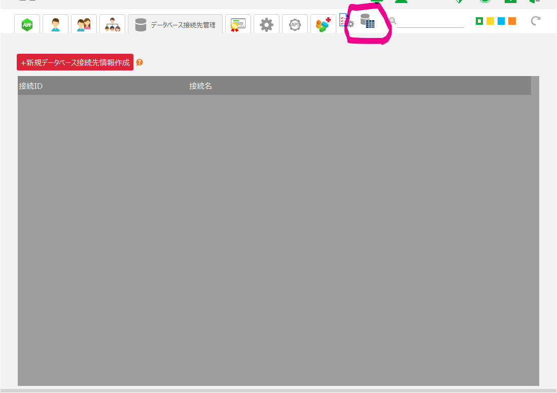

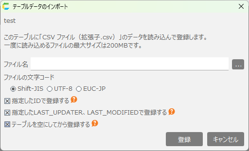

ID及びLAST_UPDATER、LAST_MODIFIEまで含めて同一データを復元するための機能としては、テーブル管理(画像1)のテーブルデータのインポート(画像2)が用意されています。
