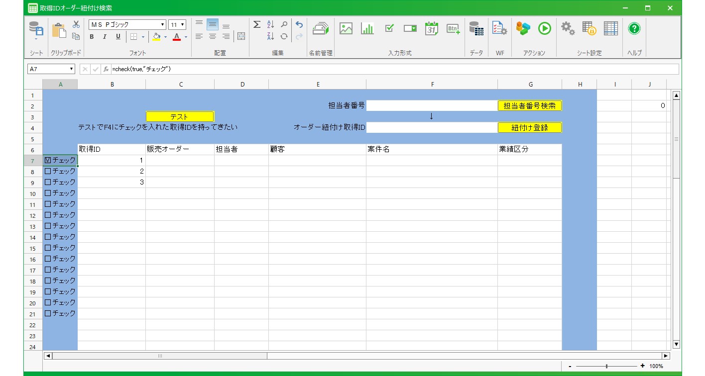

作成したいシートイメージ。1行目にチェックしたら取得IDの1をF4セルに返したい。

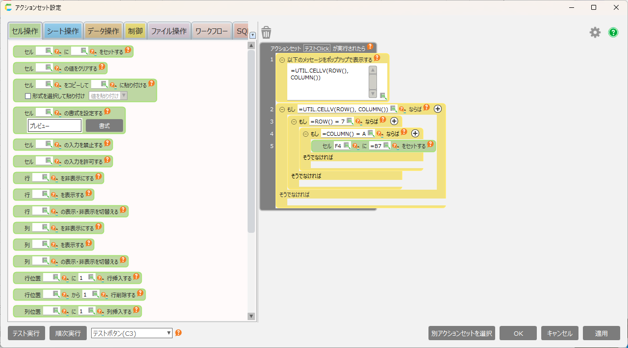

TIPS集を元に、素人考えかもしれませんが設定を考えたアクションセット画面。
システム開発、CELF開発共、超初心者ですが、ローコード開発を試みております。
1枚目画像のようなシートイメージにて、チェックフラグにチェックを入れた行の取得IDをオーダー紐付け取得IDのセルに返したいと考えてます。
CELFのテクニックTIPS集の入力チェックの項目を参照して2枚目画像のようにアクションセットを設定したのですが、設定が正しくないため、機能しません。そもそも設定が間違っているかもしれませんが。

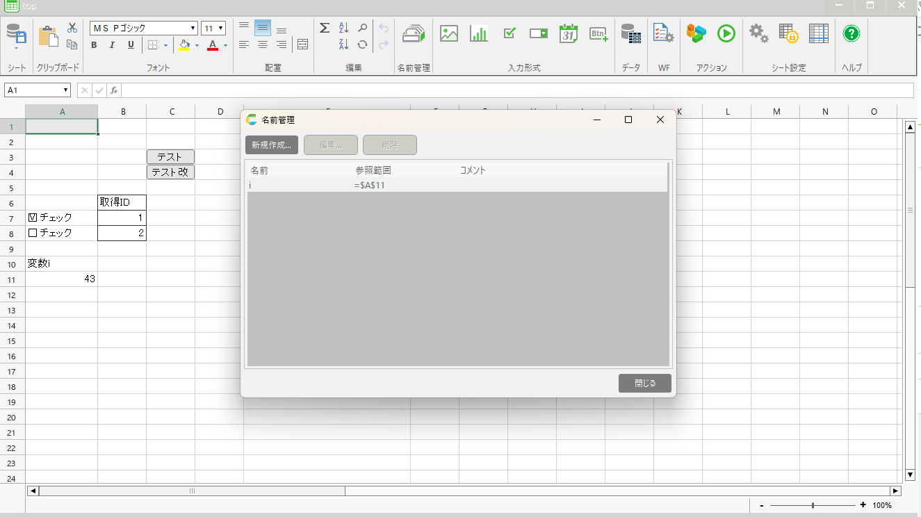

画像3
投稿の続きです。

こんにちは。どうやらCELLVの使い方があっていないようですね。
画像1の検証アプリを作って確認してみました。
まずCELLVがテストボタンの値を判定しているミスがあります。
ROW()はフォーカスがあたっている行番号取得する関数なので、テストボタンを押した直後にフォーカスがテストボタンに移動するのでそうなります。
画像2のようにポップアップを使って正しい値が取れているかどうか確認しながらアクション作成を進めるとミスに気づきやすいのでやってみてください。

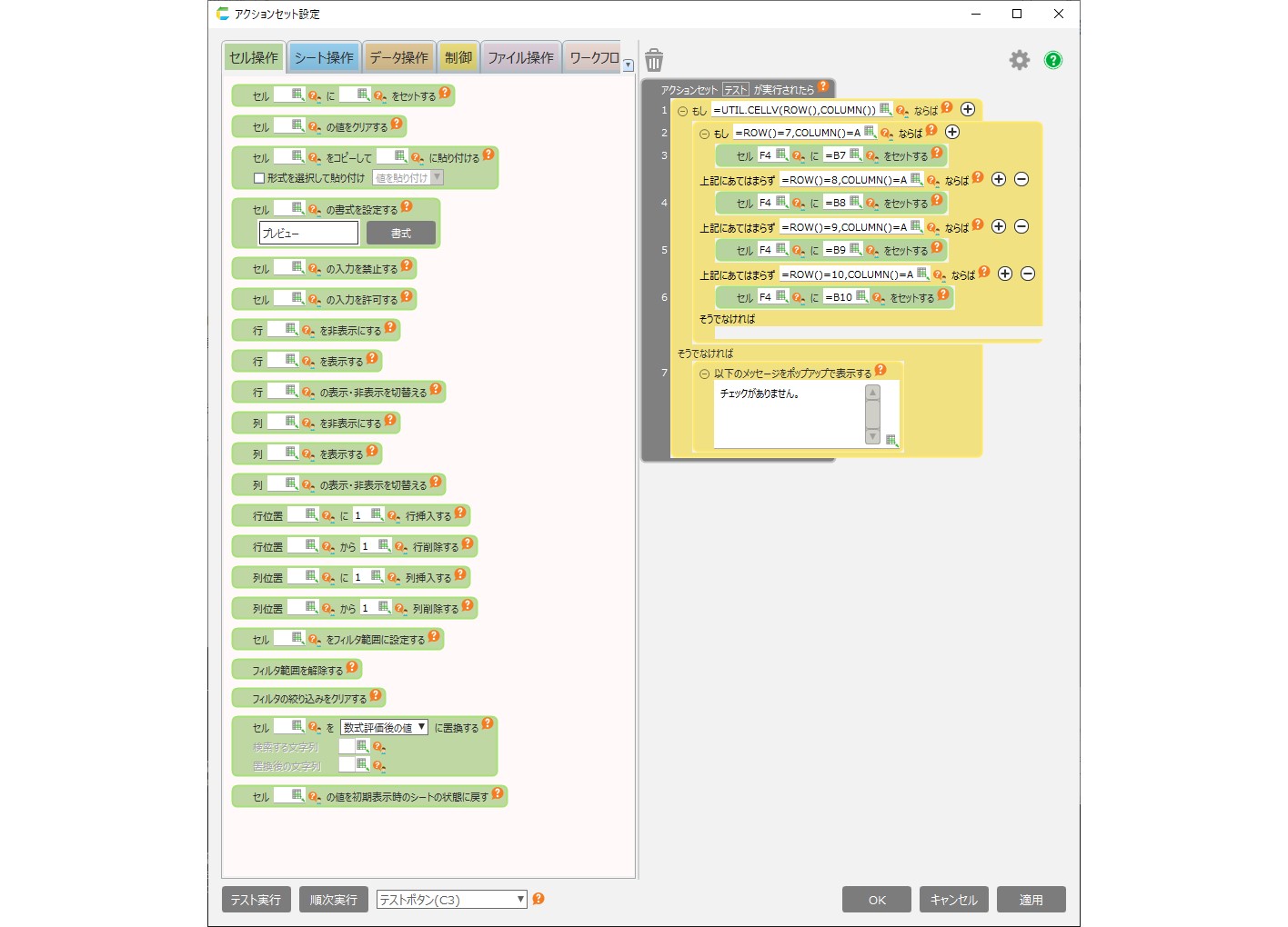

画像3のようにチェックボックスがあるセルの範囲を繰り返して調べる作りを試してみてください。
