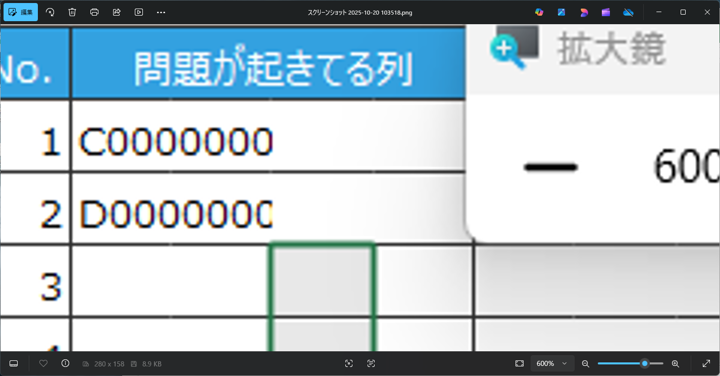

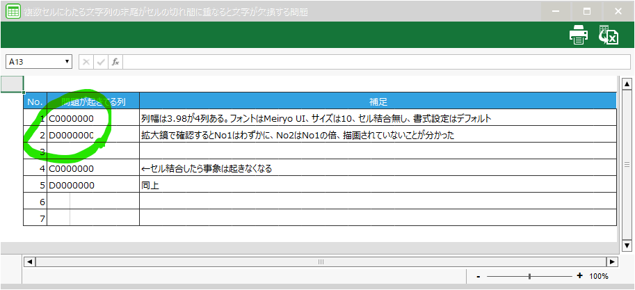

複数列にまたがって文字列を表示させると、文字列の長さによっては末尾がわずかに切れてしまいます。
発生画面キャプションをご参照ください。
なお、セル結合すれば解決するのですがレイアウト変更コストが大きくなるので避けたいと考えており、他の解決策を探しております。
この事象起きていて困っている人、私以外にいらっしゃいますか?

結合が難しければ、列幅を広げる・文字サイズを小さくする 程度の方法しかない様に思えます。
C/Dの違いは文字の横幅の広さになると思いますので、横幅の広い文字列の場合にはもっと欠けてしまうこともあると思いますので、なにかの対処は必要と思われます。
