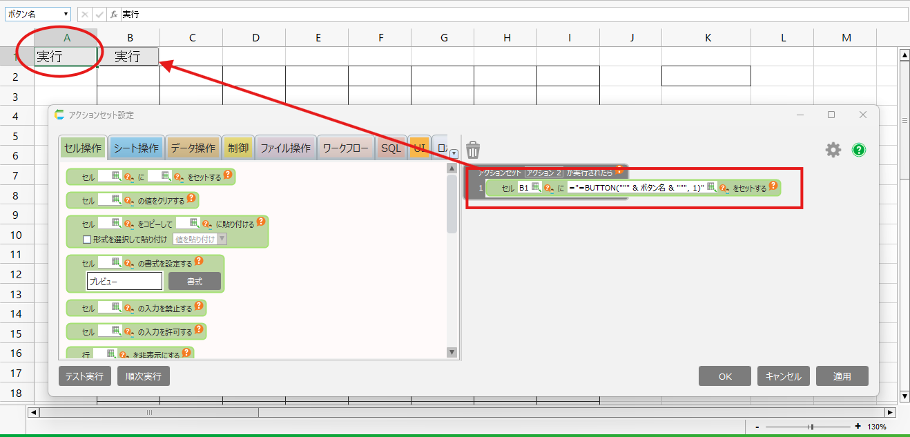

直接セルに数式を入れる場合だとうまくいきませんでしたが、
アクションセットで「セル操作」のセルに値をセットするアクションを使い、以下のようにすると指定したセルの値の名前のボタンが生成できます。
="=BUTTON(""" & ボタン名 & """, 1)"
※「ボタン名」はA1セルと同じだと思ってください。セルの名前を付けています
添付の画像の要領で実際にやってみました。
ただしこの場合は、ボタン名を入れるセルを変更した後、上記のアクションを実行する必要があります。
自動的に変えるにはやはりセルに直接式を入れるしかないようですが、現時点のCELFではできないと思います。
