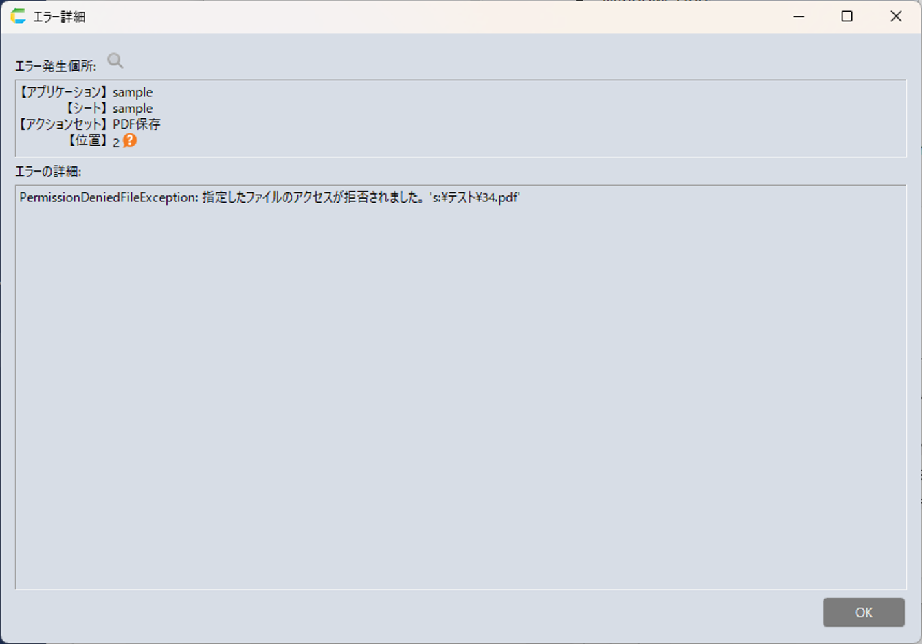

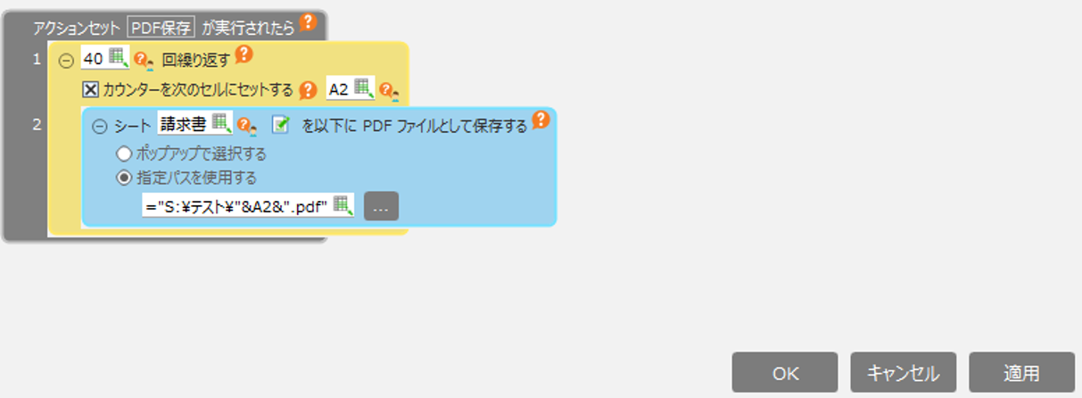

「シートを以下にPDFファイルとして保存する」アクションで「指定パスを使用する」を選択し、ファイル名を変更しながら繰り返し保存したところ、まれに保存処理が失敗し、PDFファイルが作成されずアクションが中断されることがあります。
エラーログ
・「PermissionDeniedFileException:指定したファイルのアクセスが拒否されました。」の表示後アクションが中断。
・「出力ファイルのチェックで予期せぬエラーが発生しました: error-code = 0x00000002」の表示後アクションが中断。

PDFの保存先にはネットワークドライブを指定しています。
以下の条件を検証しました。
・保存先をローカルディスクへ変更
 →正常に連続保存されました。
・同じ繰り返し処理で、PDF保存アクションを「シートを以下にExcelファイルとして保存する」アクションへ変更し、ネットワークドライブへ保存
 →正常に連続保存されました。
・保存先をドライブレターではなくUNCパスへ変更
 → 改善しませんでした。

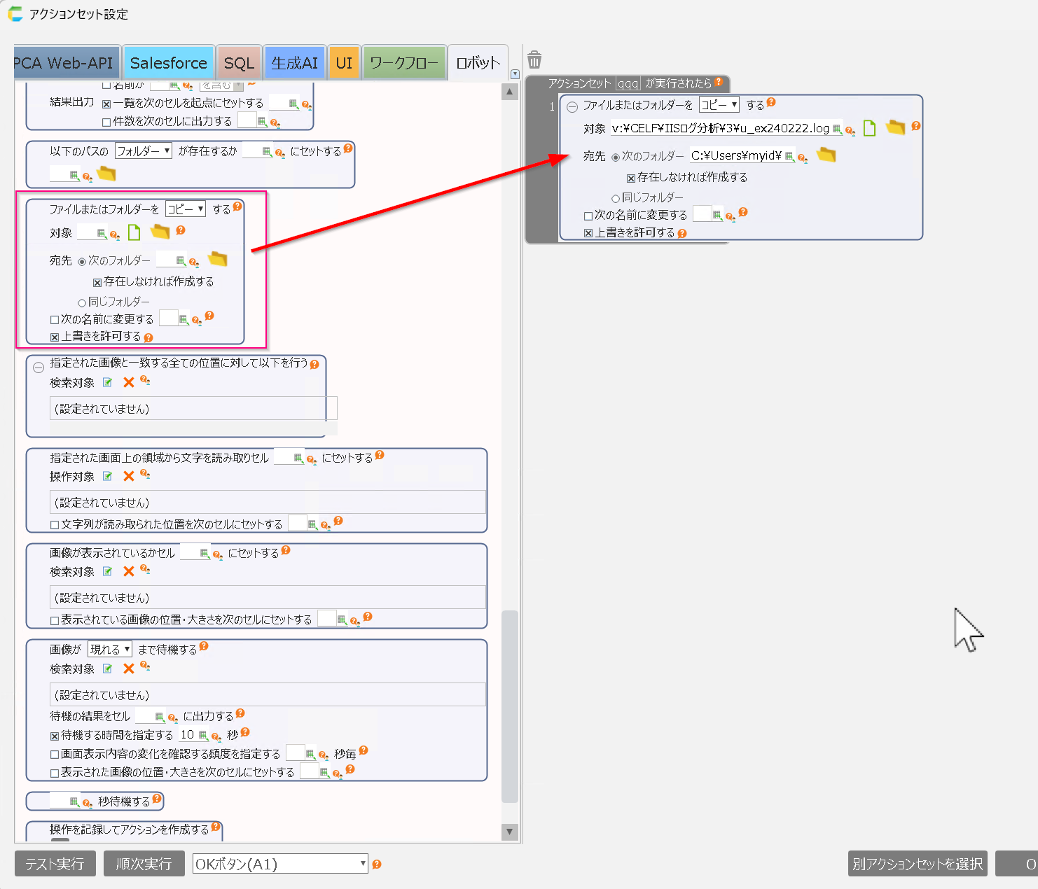

RPA処理例
なぜこの現象が起きるか分かりませんが、ネットワークドライブへのアクセスが不安定な場合、 保存処理の保存先をローカルに変更し、保存完了後に、別のファイルコピーかファイル移動処理を利用して、保存したい場所に格納するように、実装を変える方法で対応するのが現実的かもしれません。
上記処理の後半のファイル移動(またはコピー)処理の実現は、CELFのRPA拡張オプションをご契約する必要があります。
