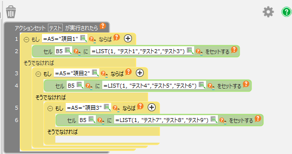

前画面で選択した項目に応じてセレクトボックスの中身を変えたいと思っております。
アクションで = LIST(1, "テスト1","テスト2","テスト3")を設定しても
セレクトボックスが作成されません
この場合、どのように変更すればいいのかご教示いただけないでしょうか?
※A5に前画面で選択した項目が入る想定です。
celf初心者の為作りがおかしい所があるかと思いますがご了承ください。

こんにちは!
式をアクションでセルに式展開するには「”」でのエスケープ対策が必要です。
誤 = LIST(1, "テスト1","テスト2","テスト3")
正 ="= LIST(1, ""テスト1"",""テスト2"",""テスト3"")"
以下のCELF公式helpページで解説もされておりますので、参考になると思います。
https://cloud.celf.jp/celf-help/ja/texts/tips/use_function/use_function.html
