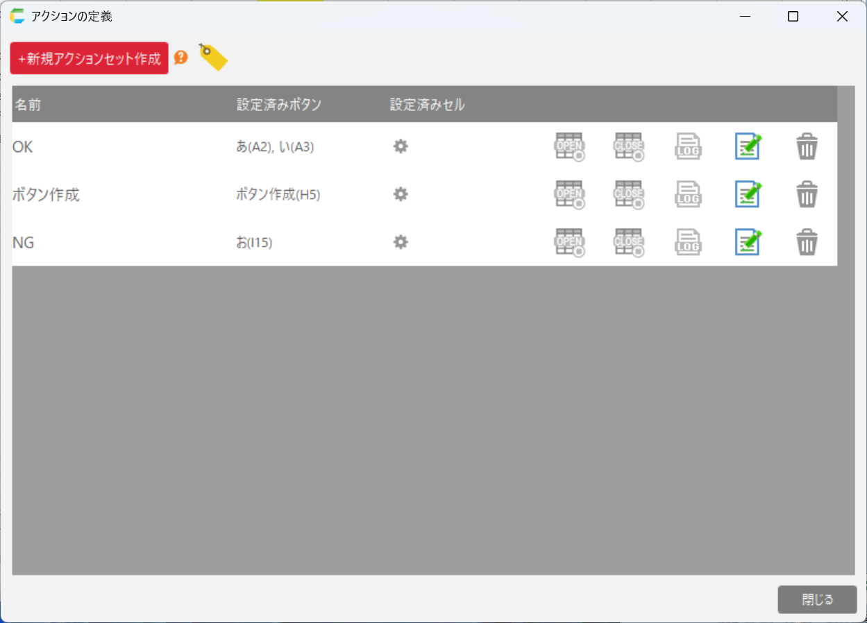

・アクションは全3つです(添付ファイル①参照。)

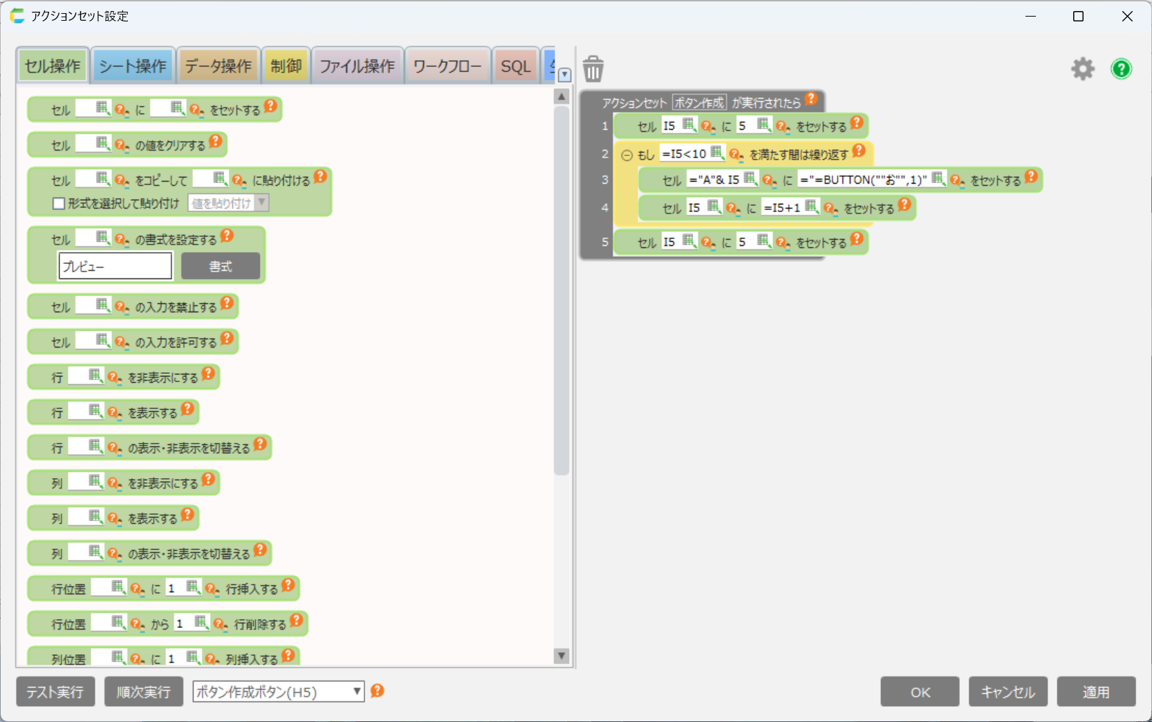

・ボタン作成アクション処理(添付ファイル②参照)で、A列に、「お,1」のボタンを作成します。
作成された「お」のボタン押下によるアクションが、自動で「OK」アクションになってしまいます。「NG」アクションを選択したい場合、どのように行えばよろしいでしょうか。
=BUTTON("お", 1)
ボタン関数の2つ目の引数を変更することで指定するアクションを変えることができます。
セルI15にセットされているボタン関数の2つ目の引数を、ボタン作成アクションの中でセットしているボタン関数に設定すれば実現可能かと思います。
