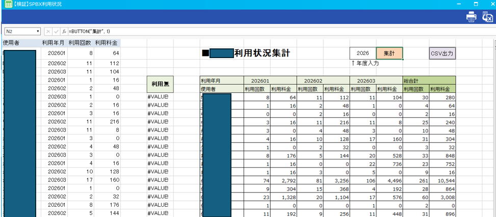

社員マスタにあり、A列に使用者がいない場合、
F列に「利用無」として表示をさせたいのですが、

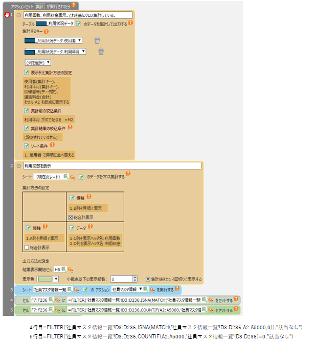

4行目(現在無効)、5行目のアクションをいれて試したが、#VALUE!になります。
4行目:=FILTER('社員マスタ情報一覧'!D3:D236,ISNA(MATCH('社員マスタ情報一覧'!D3:D236,A2:A5000,0)),"該当なし")
5行目:=FILTER('社員マスタ情報一覧'!D3:D236,COUNTIF(A2:A5000,'社員マスタ情報一覧'!D3:D236)=0,"該当なし")
この式では無理なのでしょうか?
他によいアクションはありましたら、ご教示いただければと思います。
