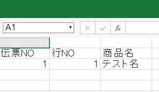

「CSVファイルのデータをセットする」アクションでCSVを取込んだ際に、特殊文字を含む明細があった場合、特殊文字の混ざった行以下のデータが画面に表示されない現象があります。

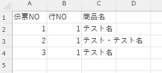

画像一枚目のCSVデータを取込むと2行目の商品名「テストテスト名」の文字が特殊文字になっており、画像二枚目のように1行目の明細のみ表示され、2行目以降は表示されていません。
特殊文字が含まれた場合、元のCSVを修正する以外でCELF側でなにか対処する方法はないでしょうか?
よろしくお願いいたします。

こんにちは。
の文字列をそのまま検索したところ、中点、中黒などとありました。
一般的な中点、中黒は「・」であり、普通、キーボードから入力できるものです。
は見た目は同じですが、特殊な方法で登録されたようで、この画面表示でも既に文字化けしていますね。
おそらくを読んでいるところでエラーになっているのではないかと思います。(根本原因は不明…)
3行目にを含むデータを入れた場合、1,2行目は正しく入るのでしょうか。
対処方法ですが、
CSVファイルの文字コードをSJISからUTF8に変更することはできますか。
(Excelで開きたい場合はBOM付きUTF8)
取り込むアクションの設定で「ファイルの文字コード」をUTF8にしてください。
これで入るかどうか試してみてもらえますか。
(取込で失敗する場合BOMなしUTF8に変えてみる)
値を修正するわけではないですが、手を加えるので微妙でしょうか。
