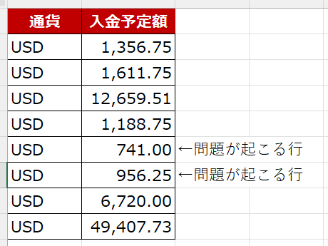

アクション「Excelファイルのデータをセルにセットする」を使用して、Excel上の USD 通貨の金額を CELF シートに転記しています。
しかし、Excel側・CELF側ともに他の行と同じ書式設定であるにもかかわらず、特定ではない一部の行だけ以下のような誤転記が発生します。
■Excelファイル側
書式設定:通貨、小数点以下 2 桁、記号なし
値の例:
741.00
956.25
■CELFシート側
書式設定:通貨、小数点以下 2 桁、通貨記号:USD
実際に転記された値:
74100
95625
画面上の表示:
$741.00,00
$95.600,25
金額列の上下の行は正しく転記されており、問題が発生するのは一部の行のみです。
上記のような誤転記が発生する原因として考えられる点と、その対策・回避方法についてご教示いただけますでしょうか。

ご提示の画像を見る限りでは、他の行は1000を超えていて、問題の行は1000未満であるようです。
取り込むExcelで、
900.00
900.12
1,000.00
1,000.12
20,000.00
20,000.12
を記入して、どの行が変になってしまうか確認してみてください。
桁のせいだとしても理由はちょっとわからないですが・・
