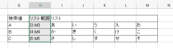

CELFではXLOOKUPで取得した範囲がLIST関数へ期待通りに渡らないようですね。
代替案としては、検索値とリスト以外に画像の様にリスト範囲を設けます。
リストを表示したいセルにXLOOKUP関数ではなく、VLOOKUP関数でリスト範囲を取得し、リスト関数へのパラメータとすることで入力値によりリストの表示を変更することができます。
=LIST(1, INDIRECT(VLOOKUP(指定のセルの値, G3:G5, 2, false)))
