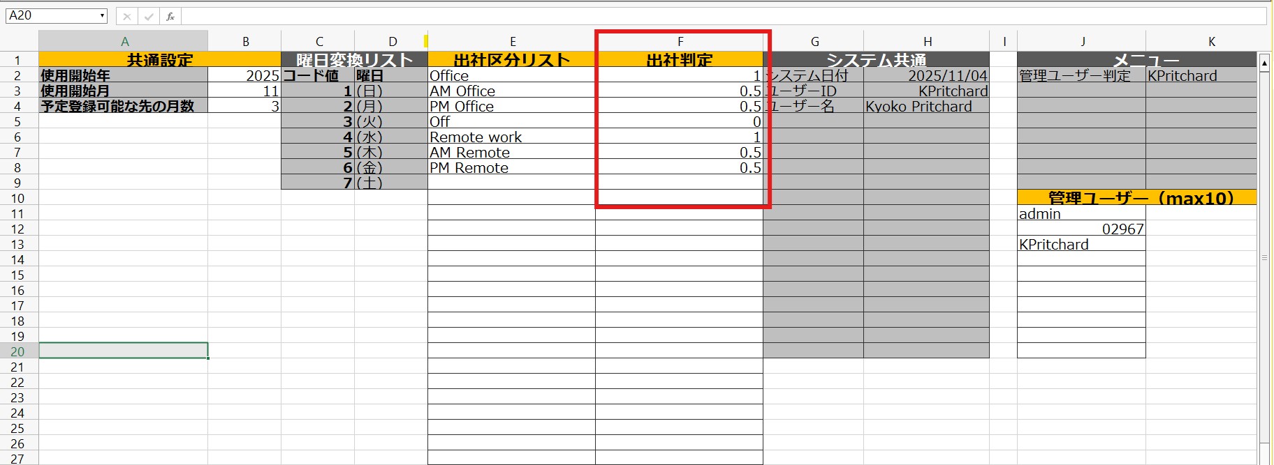

こんにちは。
出社予定管理をテンプレートからダウンロードしてカスタマイズしようといています。
午後・午前出勤のときは出席率50%にしたいのですが、共通設定シートで出社判定では1か0しかできないようで、0.5とすると出社率は0%になります。
どこかで設定できないものでしょうか。
よろしくお願いします。

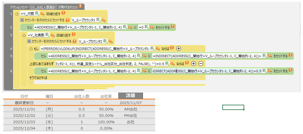

こんにちは!
午後・午前出勤で50%で表示したいの当月出社リストでよいでしょうか?
アプリを見てみましたが、当月出社リストでのアクションの修正が必要となりそうです。
修正内容
前提:設定_共通シートでは出社区分リストで半日勤務とする場合の出社判定を0.5に設定しているものとします。例 出社区分リスト→AM出社:出社判定→0.5
1、対象画面の05_出社人数集計アクションを開く
2、4行目のもし~の条件をコピーして同行の+ボタンで条件を追加。
3、上記にあてはまらず~の条件に2でコピーした条件をセット。
4、5行目のアクションをコピーして6行目に配置
5、3でコピーした式の末尾が=1となっているので0.5に修正
同じく、4でコピーしたアクションの「に~をセットする」の
式の末尾を+1から+0.5に修正する。
簡単な解説
式ではvlookupで列ごとに予定を確認して共通シートの
出社区分と一致するかを確認して、真なら出社判定の列の数字を返しています。
4行目では出社判定が1の場合はtrueとするので、5行目を実行します。
5行目では対象行の出社人数に1を足しています。
今回は共通シートを変更してAM・PM出社は0.5の出社判定にしているため、
4行目では条件不成立となります。
追加した条件では出社区分が0.5なら6行目を実行とするので、
6行目で出社人数に0.5を足しています。
これにより、出社人数を0.5単位でカウントするようになり、
出社率の式にも反映されます。
※修正は変更例です。修正による当月出社リストや他画面への影響確認は
質問者様でご確認下さい。
