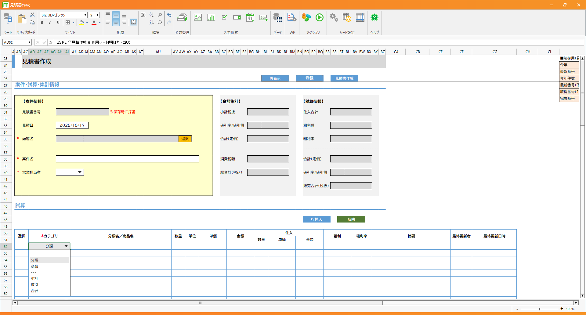

お世話になっております。
画面のように、カテゴリのプルダウンで値を変更するとアクションが実行されるようにしたいのですが、どのようにしたらよいか分からず質問させていただきました。
実装したい内容としては、まずはカテゴリに値を設定すると、左横のセルにチェックボックスが設定されるようにしたいです。

以下のアクションを作成すれば、実現可能と思います。
・アクションで、何行目の値が変更されたのか知るために、ROW()を使って取得します。
・セル[〇]に[△]をセットする を利用してチェックボックスを生成する。
〇には、INDIRECT(チェックボックスをセットしたい列+行番) で取得したアドレス
△には、[ ="=CHECK(" & true & ", """")" ]

コメントありがとうございます。
【セルの変更時にアクションセットを実行する】こと自体のやり方はわかっているのですが、肝心のアクションセットの中身をどのようにしたら実現できるかが分からず質問させていただいた次第です。
意図が伝わりづらく申し訳ございません。
参考に出来る過去のQAがあれば教えていただければと思いますが、なければ教えていただけると幸いです。

お世話になっております。
以下のHELPページの「セルの値の更新時にアクションを実行する」にて、プルダウンが変わった際にアクションを動かすことができます。
セルの値の更新時にアクションセットを実行する(基本編)
https://cloud.celf.jp/celf-help/ja/texts/action_make/specify_action_when_cell_value_changed_1/specify_action_when_cell_value_changed_1.html#id1
ご確認ください。
