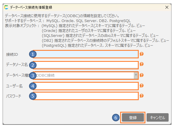

クラウド版のCELFではODBC接続でのみ外部データベースの参照が可能です。
ですので、Windows標準のODBCデータソースアドミニストレーター等を用いてODBCデータソースを作成いただく必要があります。
作成いただいたODBCデータソースを②のデータソース名に指定いただき接続を行うことになります。

1枚目の添付のキャプチャの設定画面で何を設定すればよいかが理解できていません。
社内で使用しているSQLServerに接続するにはIPアドレスなどの接続情報が
必要かと思われますが、具体的に画面上どのように入力すればよいかを
教えていただくことは可能でしょうか。

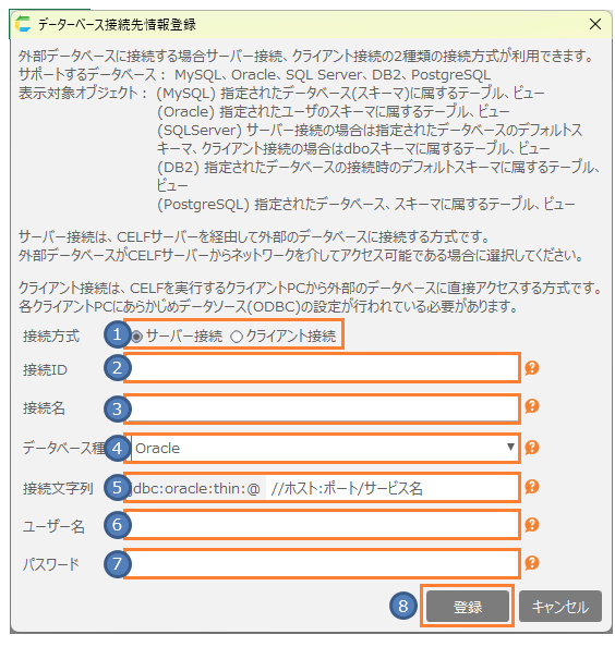

オンプレ版CELFのRDBMS接続ですと、IPアドレスなどの接続情報を記入する入力欄が
用意されており、イメージ通りでした。
