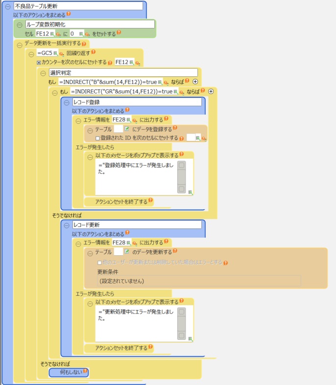

データ更新を一括実行するでDB登録、更新を行った際に
エラーが発生してもロールバックされず、コミットされます。
以前にこのような事象はございませんでしょうか?
ご回答ありがとうございます。
アクションセット設定画面から順次実行を行った場合はロールバック出来ないようです。
テスト実行とした場合はロールバック出来ました。
こんにちは。
アクションセットは正しいと思います。
エラーをハンドリングすることで、エラーで終了しないことになり、エラーなしの終了ということでそれまでのトランザクションをコミットしてしまうのかもしれません。
一度エラーハンドリングをやめて結果を確認してみてはいかがでしょうか。

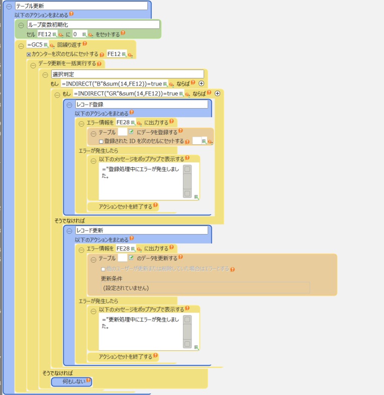

こんにちは。
「データ更新を一括実行する」を繰り返しの外に出してください。
「データ更新を一括実行する」の中でトランザクションを生成し、エラーがなければコミットします。
