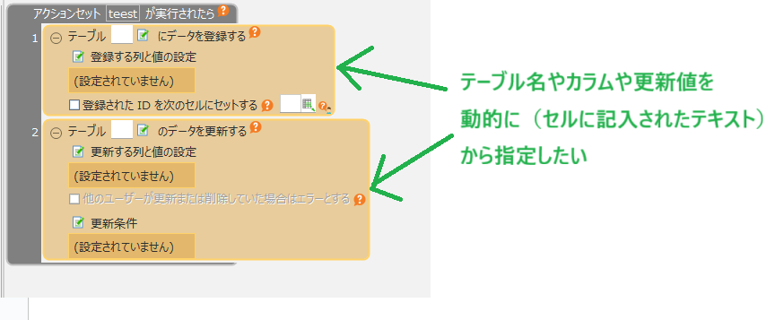

データベース操作にて、テーブル名/カラム名/更新値などを動的に指定したい
2025-09-18 14:33
質問タイトルの通りです
今、アクションセット>データ操作から
データベース操作を行っています
システムの可読性や保守性を上げるために
データベース操作をする際に、
テーブル名/カラム名/更新値などを
動的に(セルに記入されたテキスト)から指定したいのですが
アクションセットでは、
私の探し方がよくないせいかもしれませんが
動的に(セルに記入されたテキスト)に指定することができないようです
どうすればよいでしょうか?
何か方法はありますでしょうか?

こんにちは。
データ取得アクションでは、動的なテーブル名や列設定は行えません。
ご記載いただいている通り、SQLアクションを用いれば取得処理は動的に実行可能かと思いますが、
SQLアクションでは更新関連(登録・更新・削除)の処理は行えませんので、
更新関連については動的な設定はできないかと思います。
