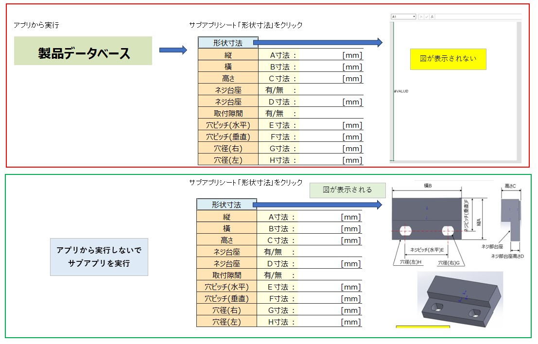

CELFアプリシートからサブアプリシートにアクションセットして実行させると、サブシートにセットした図が「#VALUE!」となり図が表示しません。1週間前までは図も表示されたのですが、アプリを更新している間に上記のような症状になってしまいました。なにか対応方法はありますか?
ちなみにサブアプリシートから実行すると図は表記されます。

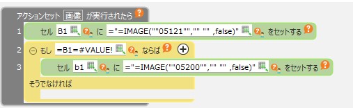

こんにちは
横からすみません。
恐らく「=B1=#VALUE!」で画像表示エラーが判定できていないのだと思います。
以下のように変更いただけば判定できると思いますのでご確認ください。
「=ISERROR(B1)=true」
横からすみません。
「=ISERROR(B1)=true」
こんにちは!
メインアプリからサブアプリを起動した場合、扱いとしてはメインアプリとなるため、図が表示されない状況かと思います。
もし、サブアプリシートで画像を表示させる場合は、同じ図をメインアプリにアップロードし、サブアプリシートで記載のファイルIDをメインアプリでアップロードしたIDに差し替えることで表示されるかと思います。
