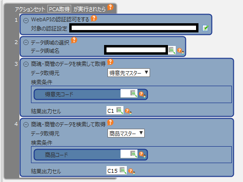

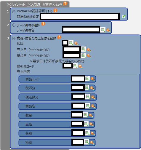

まず、PCAクラウド設定からPCAアプリの管理でクライアントID・クライアントシークレットを登録した上で(認可方式はパスワード)、認可情報の編集からサービスID・サービスパスワード・ユーザーID・パスワードの登録を行いました。
それを行った上で、添付した画像のようなアクションをそれぞれ用意しました。
結果として、正常に取得・引渡ができました。
ただし、その後別のサービスID・サービスパスワード・ユーザーID・パスワードに変更した上で実行すると、1つ前の情報(つまりは正常に取得・引渡ができた際の環境)のまま処理が行われてしまうようです(変更したサービスIDなどの環境に変わってくれない)。
どうやら私のPCに1つ前の認証認可情報が残ってしまっているようで、私とは別のPCで実行したところ、変更した後の情報で処理が正常に行われました。
PCを再起動するなども行いましたが、前の情報のままで処理が行われてしまいます。
何かアクション内やPCAクラウド設定における足りない点などがあるのでしょうか?
追記…PC単位ではなく、ユーザー単位のようです。つまり、あるユーザーで一度認証認可が通ると、それ以降ずっとその認証認可の設定が維持されている模様です
