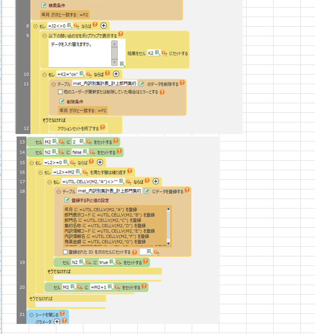

以前質問をして一部解決しましたが、まだ解決していない部分があるため、
整理して質問いたします。

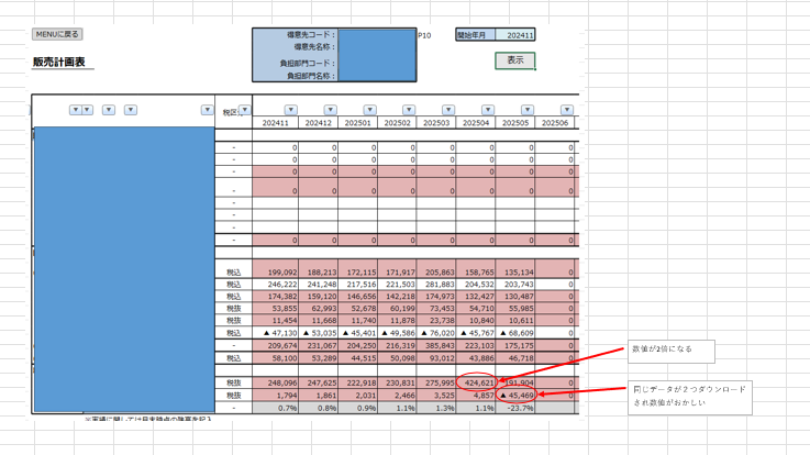

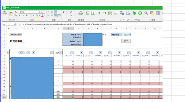

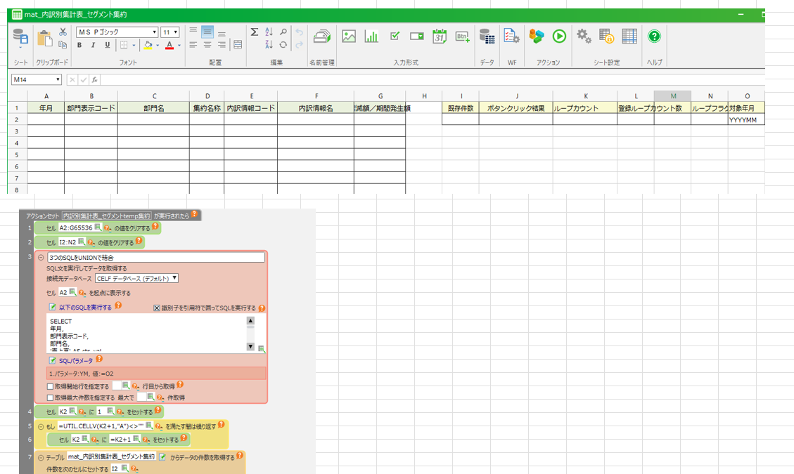

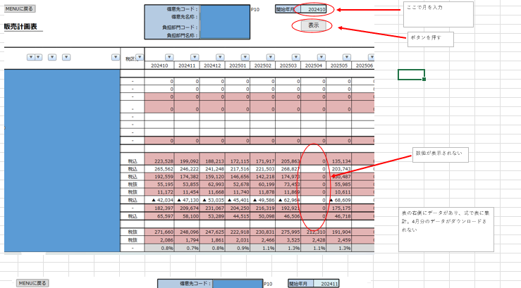

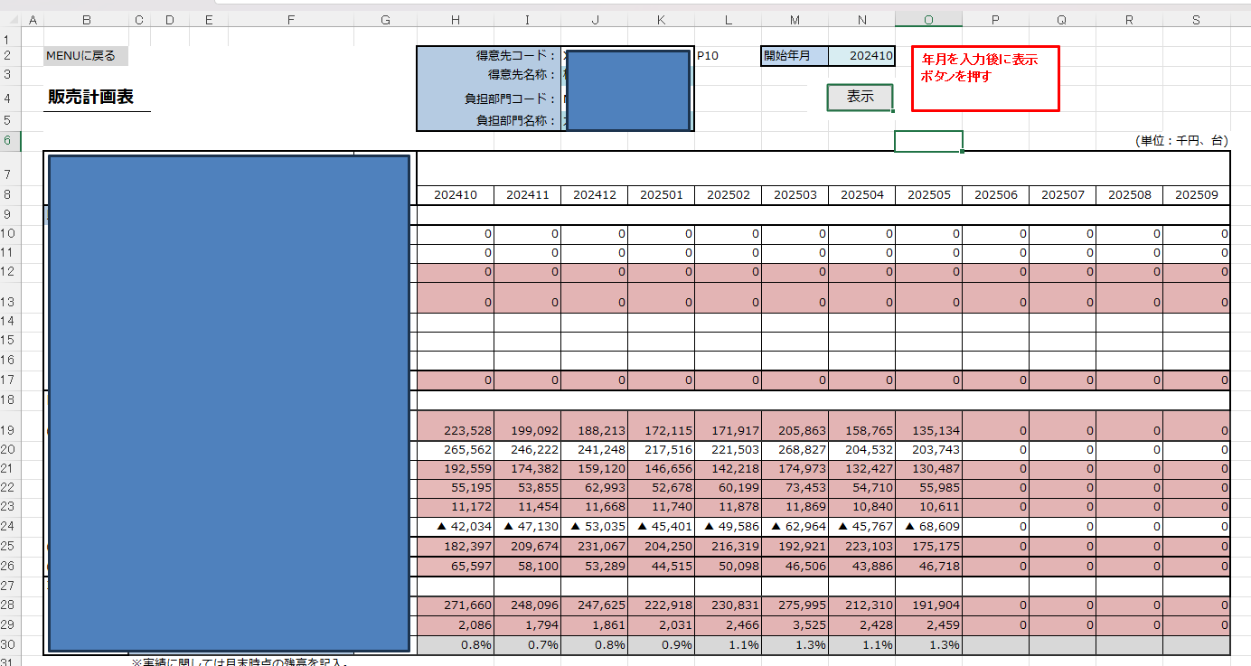

月別の販売実績をシートに表示されるアプリを作成しました(開始年月を入力すると、開始年月以降の月別の数値が表示する)が、正しく表示されません。
ex)
1.開始年月を24年10月にすると正しい数値。
2.開始年月を24年11月にすると、25年4月のデータ(セグメント集計データ)がダブって同じデータを抽出されてしまい、2倍になる。25年5月のデータ(計上部門データ)がダブって同じデータを抽出されてしまい、2倍になる。
※2025年6月以降のデータベースは取り込んでません。

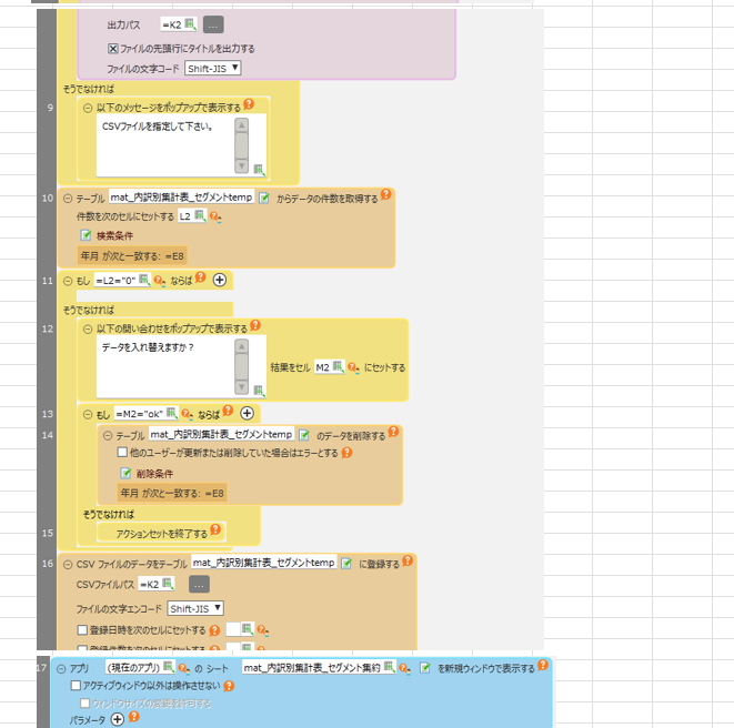

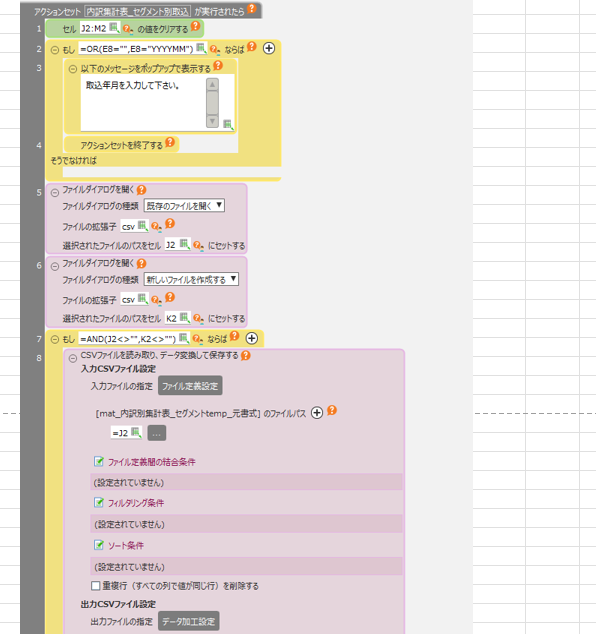

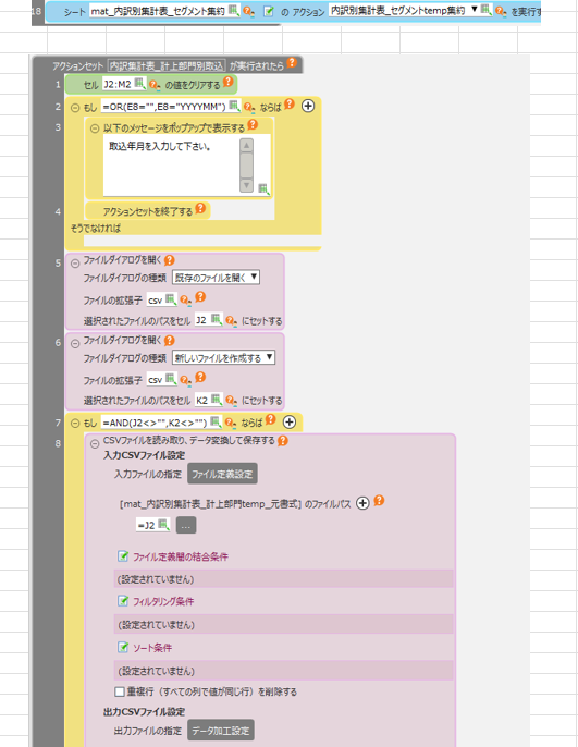

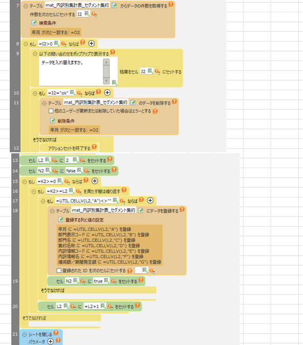

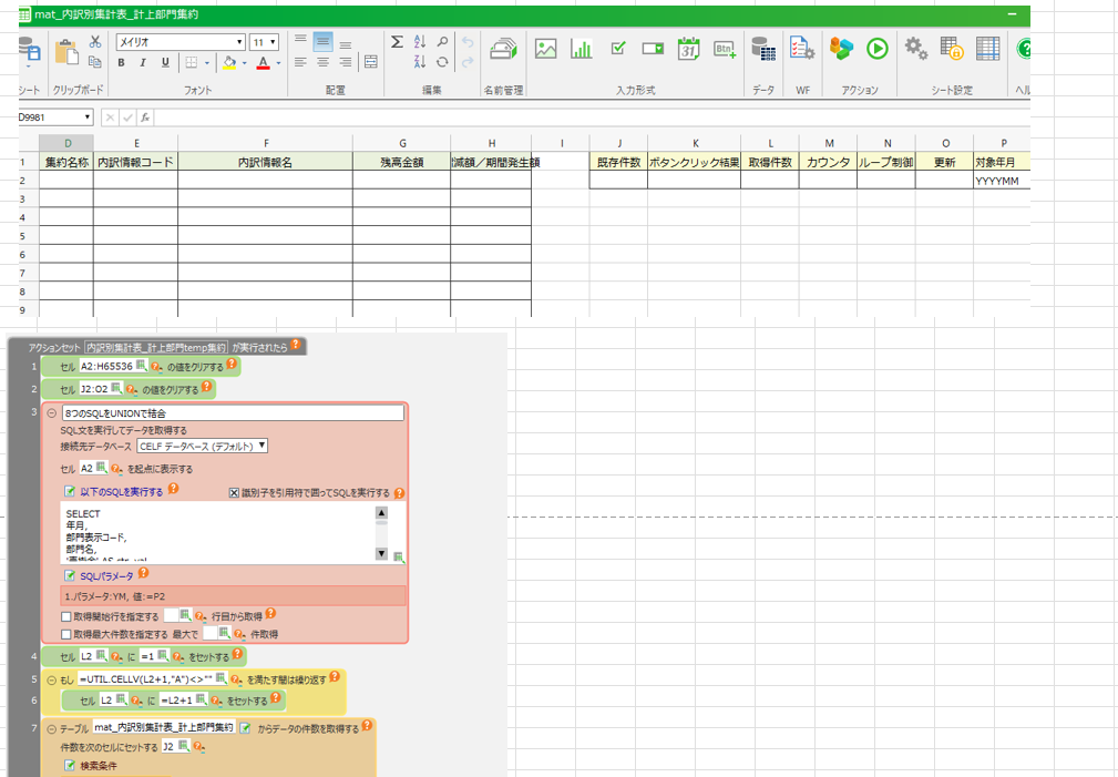

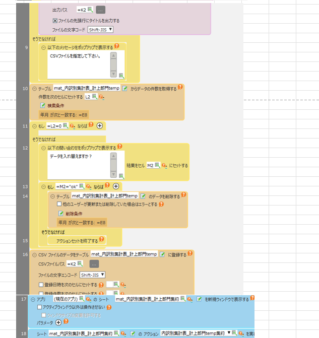

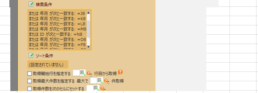

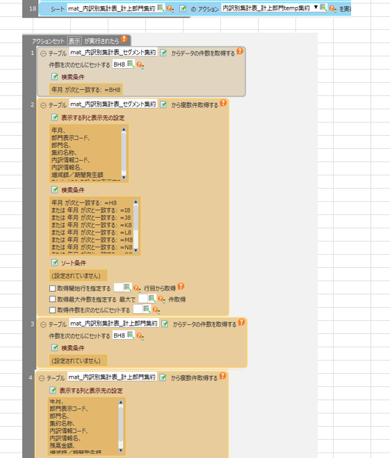

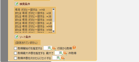

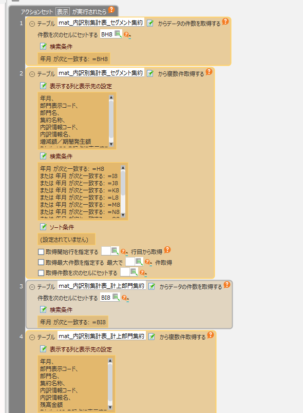

画像のアクション設定が誤っていると考えられますが、順次実行してもどこの設定が誤りかわかりません。
ご回答頂けますと幸いです。
宜しくお願い致します。

とりあえず、表示されるシートの構成がわかるよう、行、列の見出しの入った画像とアクションセットの画像が見たいです。
