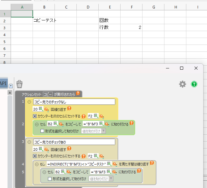

1枚目の画像が設定したコピーアクションです。
具体的な内容は、B2の項目をB3から20回分コピー・貼り付けを行う処理となっています(F3はF2+2で、貼り付け先の行番号になります)。

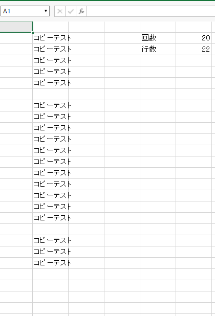

正常にアクションが行われれば、B3からB22に「コピーテスト」と貼り付けが行われるはずですが、2枚目の画像のように、正常に貼り付けが行われない行がある場合があります(発生頻度はまちまちです)。
ちなみに、1枚目の画像で無効にしてあるアクションでは、「もし[]を満たす間は繰り返す」を間に挟むことにより、正常にコピーが行われなかった場合(貼り付け先がコピー元の文言と違う場合という条件)、コピーを繰り返すという処理にしています。
こちらに切り替えればコピーされるまで行われるため、問題なくコピーができると思われます(回数を増やして何回か試したところ、コピーされない現象は起こりませんでした)が、このような現象が起こるのはCELFのバグでしょうか?

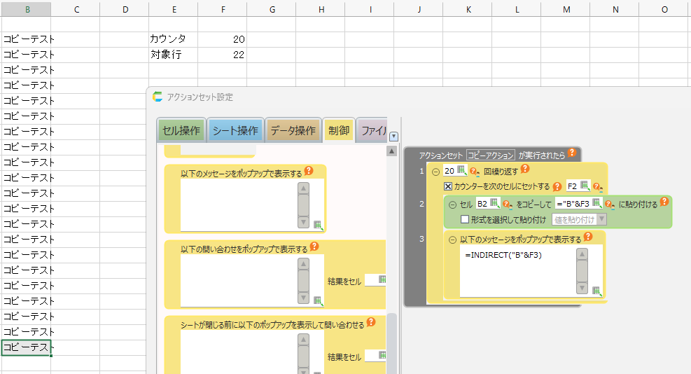

画像では、テスト実行したアクションにメッセージアクションで
参照元のセルの中身を表示するように追加しています。
(事象再現はメッセージ無しで実行しています。)
メッセージアクションを利用して参照しているセルの情報が読めているかと
行毎にメッセージを出した場合は正しくコピーされる場合はCELFでの
処理が失敗している可能があります。
他の回答者の方も失敗していないようなので、環境上の問題として
CELFサポートに問合せした方が良いかもしれません。
