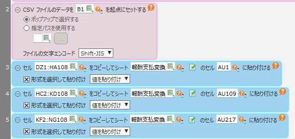

【セル”AAA”をコピーしてシート”BBB”のセル”CCC”に張り付ける】
を選択した際に、CCCを可変としたいです。
現在の設定では、キャプチャの通りAU1 AU109 AU217と指定していますが、AU1は固定でAU"XXX"を可変で指定したいです。
どのように実施すればいいでしょうか。
ご教示いただけますと幸いです。
何卒よろしくお願い申し上げます。
こんにちは。
セル”CCC”に張り付ける の”CCC”部分を
="AU" & 109
のように入力すると、AU109セルを指定したことになります。
ここで109が行番号なので、この数字を
セルの取得や計算等で値が変わるように指定すれば可変となります。
セルの取得はUTIL.CELLV 関数が使えると思います。
="AU" & 109
ここで109が行番号なので、この数字を
