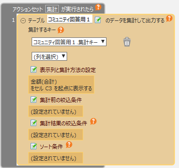

『テーブル〇〇のデータを集計して出力する』アクションでテーブルデータ全体の集計は求められないでしょうか?集計するキーを要求されるのでキー必須のようです。
SQLを使えば何とかなるのはわかるのですが、ほかの方法はないでしょうか?

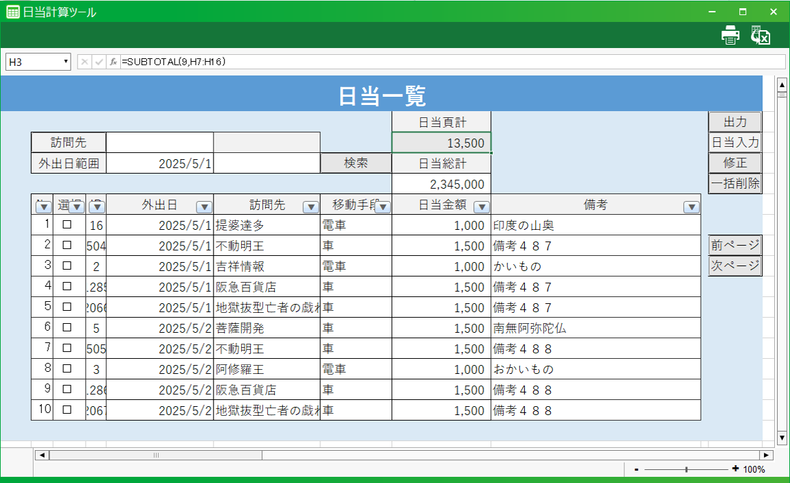

画像1のような一覧照会画面で、画面左上の抽出条件を入力して『検索』ボタンで対象データを表示します。ただし画面は10行固定としているので、対象データが10行以上の場合は次ページでスクロールします。

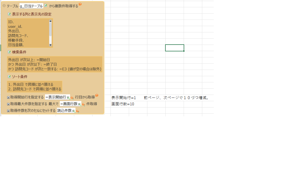

データの取得は画像2のように、開始行と件数を指定しています。
で、質問の意味ですが画面1の『日当頁計』は画面に貼り付けた値から計算できるのですが画面に貼られていないデータの金額も含めた日当総計を求めるにはどうすればキレイでしょうか?
今のところ思いつくのは『SQLの使用』もしくは『開始行、件数縛りなしで全件を非表示エリアに別途読み込む』です。
(『テーブル〇〇のデータを集計して出力する』のような既存のアクションが使えるのが理想なのですが)
もし何かいい案があれば教えてください。

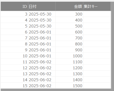

佐々木亮平さん、こんにちは
テーブルデータ全体の集計という部分がイメージがついていなく、
もしよろしければテーブルのサンプルなどアップ頂けますか?
