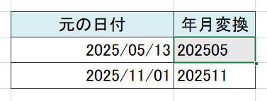

①の場合はテーブルにデータを登録する際、
添付ファイルのように変換すればいけるかなと思います。
「=TEXT(変換対象の日付のセル番地,"YYYYMM")」
この年月項目をキーに
「テーブル○○のデータを集計して出力する」
アクションで集計すれば出来るかと思います。
こちらの方がシンプルで分かりやすいかなと思いますが
いかがでしょうか?
