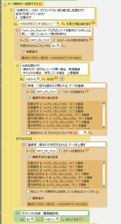

テーブルデータの更新についてご教示お願いいたします
テーブルに請求ID(ユニーク)が存在していなければ、新規に登録
テーブルに請求ID(ユニーク)が存在していれば、更新
を作ったつもりですが、登録はされても、更新はされません
使い方が違うのでしょうか
よろしくお願いいたします

よくよく調べたところ、更新条件の=INDIRECT("DA"&B2)の「=」が全角になっていました。
お二方には貴重なお時間を割いてご教示いただきましたのに、単純なミスであったこと、本当に申し訳ありません。
他の部分についても見直したいと思います。
ご丁寧にご教示いただきありがとうございました。

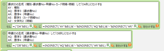

hidekinさんこんばんは。
更新のアクションを通るが更新がされないということでしたが、
更新ID「"DA"&B2」に設定される値はどのようなものになりますか?
セルの書式設定で頭0が取れたりして別もの扱いになったことが
結構ありましたのでもしかしたらそのようなことがないかなと。
更新アクションの前にメッセージボックスを表示して
CSV取込した請求IDを表示してその値ととkeiri_bk_hiyoの請求IDの
値を比べてみるというのはどうでしょうか?
更新のアクションは通っていてkeiri_bk_hiyoテーブルの更新日時が変わっていない場合は
更新条件を疑ってみるのも手かなと思いましたm(__)m

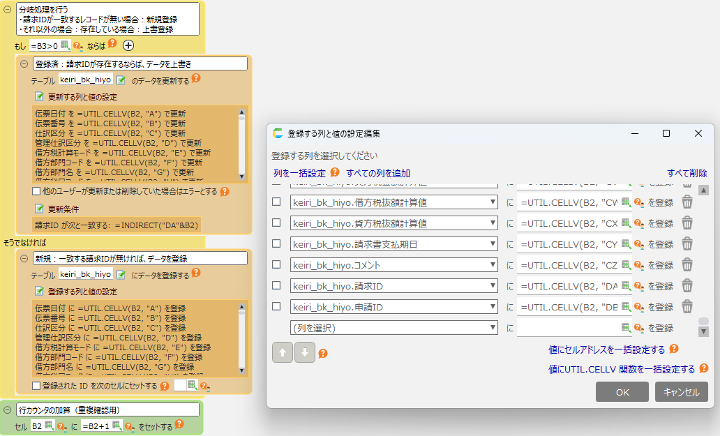

そうでしたか、csvからのインポートなら項目位置は決まってしまいますね。
データ件数を返すアクションが条件に一致するデータがない場合「0」を返すかどうかはっきりしないのですが、「=B3=0」でなく、「=B3>0」に変更して、更新と登録を入れ替えるのはどうでしょうか?

こんにちは。
見たところ問題はなさそうです。
請求IDは「DA」列ということですが、テーブルの最後の項目としても105項目あるということでしょうか?
通常キー項目は前方に配置しそうな気がするのですが。
見たところ問題はなさそうです。
