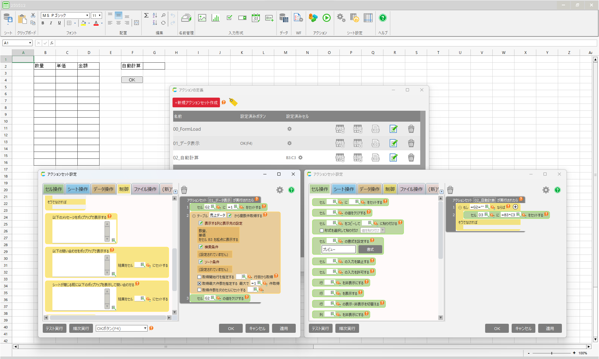

sa-- sa--
>ひょ~どる・やん 様
ご回答いただきありがとうございます。
ご教示いただきました処理の内容で添付画像のように検証を行ってみましたが、自動計算の処理が実行されてしまいます。「設定済みセル」の対象のセル(B3:C3)にアクションセット(01_データ取得)で値を設定した場合、「設定済みセル」のアクション(02_自動計算)は元のアクションセットが完了後の状態をもって実行される認識ですが、いかがでしょうか。間違いがありましたらご指摘いただけますと幸いです。
また、説明が足らず申し訳ございません。自動計算は一覧表にて実行したいため、複数行の処理が必要になります。
要望が多く申し訳ございませんが、よろしくお願いいたします。

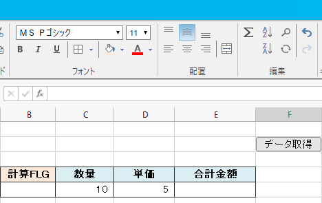

ひょーどる・やん ひょーどる・やん
シート画像
こちらがシート画像です

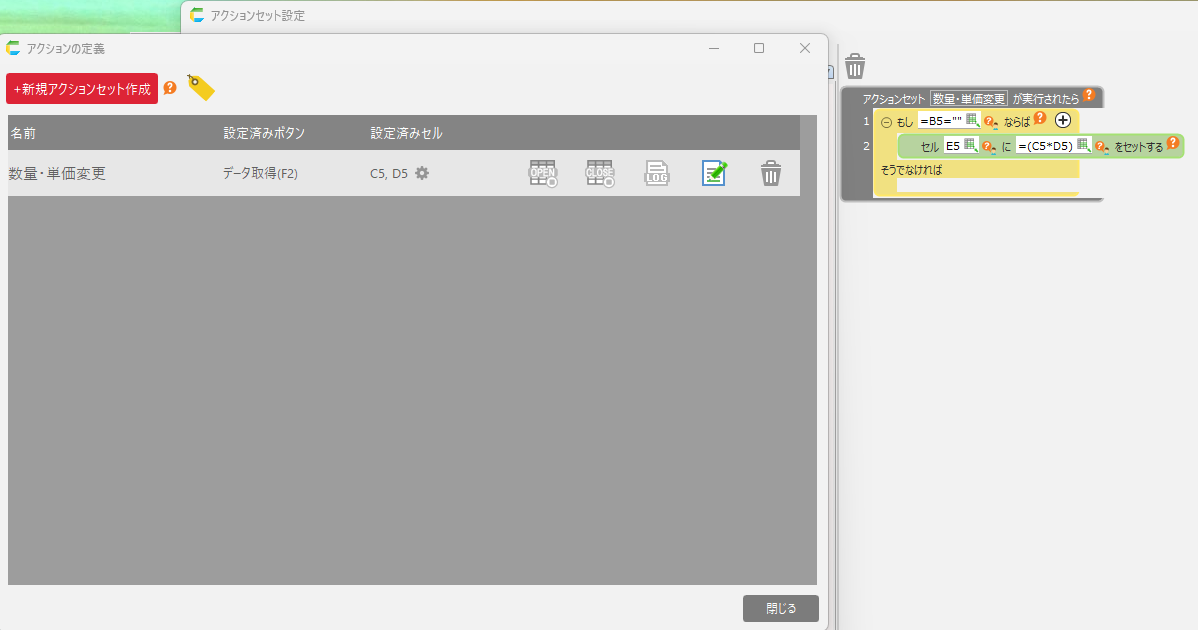

こんにちは。
セルの変更アクションを使用して
①数量か単価が変わったら金額を計算したい
②データ取得時は再計算しない
ということかと思います。
①
「C5」「D5」にセル変更時にアクションセットを実行するを設定しています。
(画像1枚目)
このようにアクションを組めば大丈夫かと思います。
「=B5=""」ならばの部分は②で使うことになります。

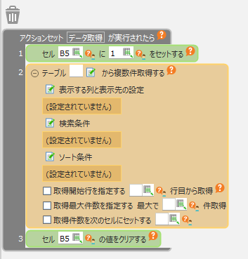

②
データ取得ボタンにアクションを設定します。
(画像2枚目)
データ取得時にセルの変更アクションが動いて金額が計算されないように
チェックの用の「計算FLG」というものを用意しています。
アクションの流れとして
1.「計算FLG」に1をセットする
2.データ取得のアクションを実行(添付画像はデータ取得の設定は割愛しています)
  ①で設定しているアクションは「計算FLG」が1の場合は計算のアクションを通らない
  ので値設定時に再計算されない
3.「計算FLG」に空をセットする
という感じです。
こちらでどうでしょうか?
