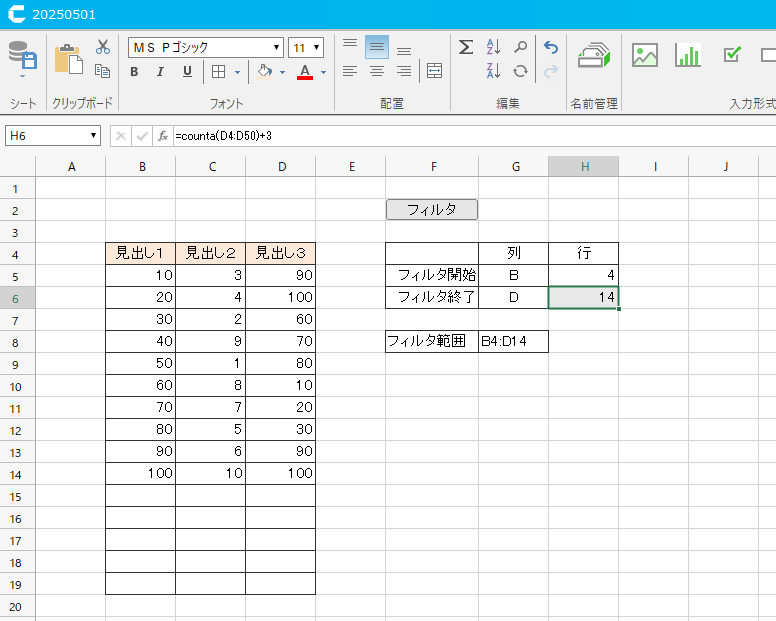

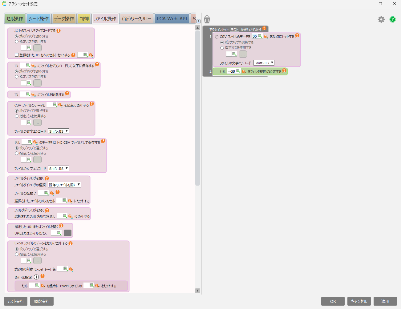

ひょーどる・やん ひょーどる・やん
佐々木亮平さん、こんにちは(^^)
2つ方法があるかと思いました。
①CSVをシートに取り込んでフィルタをかける
②CSVをテーブルに保存してデータ取得のアクションで並び替える
①の方が手間が少ないかなと思います。
こんなイメージでどうでしょうか?
「G5」「H5」「G6」は固定で値を入れています。
「H6」は「=counta(D4:D50)+3」を設定
「G8」は「=G5&H5&":"&G6&H6」を設定
